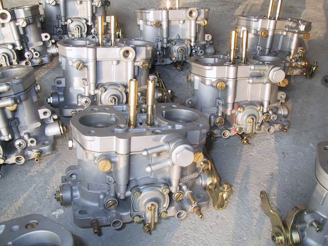

Her er noen Dellorto´er som har blitt behandlet.

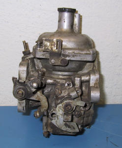

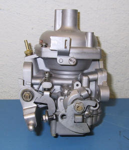

Her er et eksempel på en Strombergforgasser før og etter.

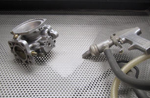

Først glassblåses aluminumen ved ca 5 bar. Vær forsiktig å ikke blåse for lenge på ett sted da det kan bli varmgang i overflaten.
